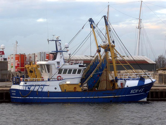

De boomkor bestaat uit een sleepnet, dat wordt opengehouden door de boom - een metalen buis aan de voorkant van het net. Vroeger werd voor deze staaf een boomstam gebruikt, vandaar ook de naam boomkor. Aan de uiteinden van de boom zitten zware stalen sloffen of sleeën, die over de zeebodem glijden. Kor betekent sleepnet. De mazen zijn aan het begin groter dan aan het eind, waardoor ondermaatse vis kan ontsnappen. Aan de boomkor zijn vaak verschillende kettingen bevestigd die ervoor dienen de platvis uit het zand op te laten "schrikken". Deze kettingen worden daarom wekkerkettingen genoemd. Na twee uur haalt de bemanning (circa zes personen) de netten met de onderkant naar boven aan boord en leegt de inhoud in een bak. Nadat het net weer is uitgezet, gaan de vissers de vangst grof sorteren, van ingewanden ontdoen en schoonspoelen. Zo gaat het vier etmalen aan een stuk door, dag en nacht. Tussendoor doen de mannen korte slaapjes van amper een uur.
Doordat de zware vistuigen over de bodem heen gesleept moeten worden, vergt de boomkorvisserij veel kracht. De eurokotters (kustzone) zijn uitgerust met motoren van 300 pk. De grotere kotters hebben 2000 (vroeger tot wel 4000) pk. Nu de olieprijs structureel hoog is, wordt de boomkorvisserij minder rendabel. Sinds de gestegen brandstofprijzen hebben veel vissers het aantal wekkers verminderd en in sommige gevallen is zelfs gekozen voor een kleinere diameter van de kettingen om een gewichtsreductie te bewerkstelligen. Het gewicht van de wekkers is soms aanzienlijk en bedraagt circa 25 % van het totale tuiggewicht. Het succes van de boomkor kan in feite worden verklaard uit het feit dat de boomkorconstructie een aantal zware wekkers toelaat. De vangst van tong neemt doorgaans duidelijk toe bij gebruik van een groter aantal wekkerkettingen.
